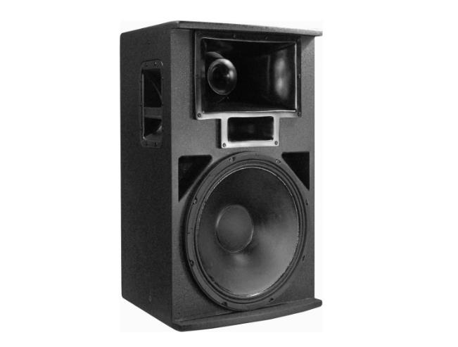

專業(yè)音箱雖然是比較耐用的設(shè)備,但是我們經(jīng)常維護(hù)保養(yǎng),能使專業(yè)音箱不易老化,延長使用壽命。藝中寶專注專業(yè)音響十余年,也有了一些音箱的維護(hù)保養(yǎng)經(jīng)驗(yàn),現(xiàn)在分享給大家。
 專業(yè)音箱保養(yǎng)注重這七個(gè)細(xì)節(jié) 助你延長專業(yè)音箱使用壽命
1、防塵是第一位
灰塵一向是功放和音箱的天敵,在長年累月的使用過程中,落到音箱喇叭中的灰塵會(huì)對音質(zhì)造成潛移默化的影響。至少一周清理一次音箱,盡量保持音箱不受灰塵的襲擾。將音箱擺在灰塵不多的地方,延長音箱的壽命。
2、做好防潮
潮濕是音箱喇叭“隱形殺手”。音箱潮濕會(huì)讓喇叭的振膜在震動(dòng)的過程中發(fā)生物理變質(zhì),從而加速喇叭振膜的老化,直接導(dǎo)致音質(zhì)的下降。另外潮濕還會(huì)加劇喇叭軟膠圈邊老化破爛,同時(shí)讓音箱內(nèi)部的一些金屬部分腐蝕生銹,造成意想不到的故障。音箱應(yīng)放置到一個(gè)比較干燥的環(huán)境中,如果使用環(huán)境內(nèi)比較潮濕,在沒有使用音箱的時(shí),可以用一個(gè)大袋子將音箱套入來進(jìn)行防潮。另外音箱隔一段時(shí)間應(yīng)該保持播放,通過自身發(fā)出的熱量來防潮。
3、音箱與環(huán)境的溫度要合適
音箱內(nèi)的各種元件對于溫度是有一定要求的,例如木質(zhì)、紙盆的音盆、高音絲膜、懸邊、支架、粘合劑和音圈等。如溫度過高或者過低都會(huì)造成音箱部件的不穩(wěn)定運(yùn)行,這些細(xì)微部件一般情況下是不會(huì)出現(xiàn)問題。但如北方的一些家庭擁有火爐、暖氣等設(shè)備,就應(yīng)該讓音箱遠(yuǎn)離。
4、音箱的擺放
音箱擺放的應(yīng)該盡量避免陽光的直射或者是溫度過低的地方。因?yàn)檫@些地方特別容易引起音箱外觀和內(nèi)部元件老化。另外音箱也不適合擺放在電磁場比較強(qiáng)的地方,如冰箱、空調(diào)等家電旁邊。音源干擾不純多少會(huì)受其影響。
5、開關(guān)音箱,應(yīng)將音量調(diào)節(jié)到合適位置
無源音箱基本都配有外接功放,功放是最怕瞬間電流沖擊,如果瞬間電流非常大,容易造成功放被燒毀。在開啟音源設(shè)備前,應(yīng)將音箱的聲音調(diào)節(jié)到最小,待音源設(shè)備啟動(dòng)后,再調(diào)大音量。反之在關(guān)閉音源時(shí),應(yīng)將音箱的音量調(diào)節(jié)到最小再關(guān)閉音源。這樣才能很好地保護(hù)音箱外接功放。
6、音箱使用時(shí)間久,應(yīng)清理線頭
音箱線在使用時(shí)間長之后,音箱線頭難免會(huì)出現(xiàn)氧化,會(huì)造成音箱音質(zhì)的下降。這就需要用清潔劑清洗接觸點(diǎn)或者更換線材,才能長久保持音質(zhì)不變。
7、播放音箱前,應(yīng)先檢查線路連接
在使用音箱之前,最好檢查一下音箱的接線是否連接正常,也要檢查一下音箱線是否被老鼠撕咬。很多音箱不響或者音質(zhì)下降冥冥中卻是接線作梗!音箱的簡單保養(yǎng)和維護(hù)大多都是力所能及的事,平時(shí)多注意保養(yǎng)和維護(hù)的細(xì)節(jié),將會(huì)大大增強(qiáng)音箱的使用壽命。
我們做好了以上這些專業(yè)音箱的維護(hù)保養(yǎng)工作,保證音箱在使用的時(shí)候達(dá)到最佳狀態(tài),也延長了音箱的使用壽命。
