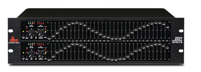

大家平常運(yùn)用音響設(shè)備時(shí),合理奇妙地運(yùn)用均衡器可以使言語(yǔ)、音樂(lè)聽(tīng)起來(lái)飽滿圓潤(rùn)、明晰通透。感觸聽(tīng)覺(jué)國(guó)際的美好調(diào)和,要想經(jīng)過(guò)均衡器來(lái)改進(jìn)聽(tīng)音環(huán)境內(nèi)的音質(zhì),有必要掌握各頻段的效果和音源重要頻段的音色特色及片面感觸。
均衡器在音響系統(tǒng)中重要作用
